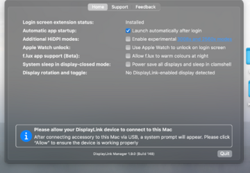

Das mit Display Link habe ich auch schon versucht da werden die monitore leider nicht erkannt
Monitore können ja auch üblicherweise nicht per USB oder WLAN mit einem Bild versorgt werden. Es ist also völlig normal, dass sie nicht erkannt werden. (Und das hat nichts mit USB-C-Steckern zu tun.)
Ein DisplayLink-fähiges USB-Dock kann den Datenstrom empfangen und ihn z.B. als HDMI oder DisplayPort ausgeben.

ok dann kann es die 556 und 565 wohl leider nicht habt ihr Empfehlungen ? wenn möglich kostengünstig
