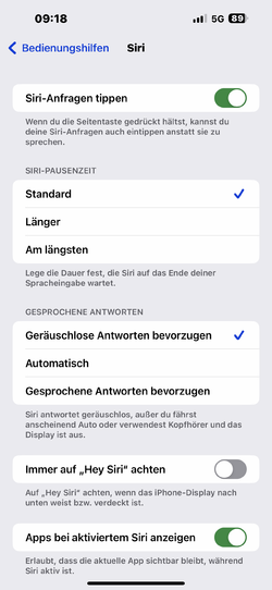

Ich frage euch wie reagiert Siri wenn ihr eintippt?
tiny
Westfälischer Gülderling
15.12.11
4.576
Ich probiere es aus, wenn Du mir sagst, was ich wo eintippen soll.

@Odin.666
Danke für den screenshot. Es ändert sich jedoch nichts, wenn ich Siri händisch tippe. Manchmal erhalte ich eine ANtwort und manchmal nicht.
