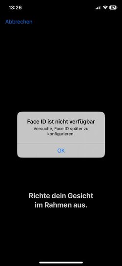

unsere Tochter hat ein Problem mit ihrem iPhone X.
Und zwar hat sie mir heute gesagt, dass ihr FaceID seit einiger Zeit nicht mehr funktioniert. Dann habe ich mir das mal angeschaut und es hat tatsächlich nicht funktioniert. Dann habe ich FaceID zurückgesetzt und wollte es neu konfigurieren, allerdings geht die Kamera kurz an (man sieht ein Bild) und dann kommt folgende Fehlermeldung:
Habe auch schon geschaut, ob die beiden TrueDepth-Kameras verdreckt sind oder Kratzer drauf sind, aber da scheint Alles in Ordnung zu sein...

Klingt ein wenig nach einem Hardwaredefekt. Möglicherweise ist das Gerät mal gestürzt und einer der Sensoren hat einen abbekommen.
Frisches Backup machen, Gerät zurücksetzen und zunächst ohne Einspielen des Backups testen.
Ist der Fehler dann Weg, kann man zumindest die Hardware ausschließen. Kehrt der Fehler nach Einspielen des Backups wieder ist es augenscheinlich ein Softwareproblem und man kommt um eine Neueinrichtung nicht herum.

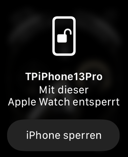

aber das Entsperren des iPhone mit der Watch klappt nicht mehr
Ich habe das ehrlich gesagt gar nicht mehr gebraucht, seitdem Face ID auch mit Masken funktioniert. Aktiviert ist es aber noch. Müsste ich mal testen, ob es noch geht.
EDIT: Gerade mal getestet. Geht noch.
