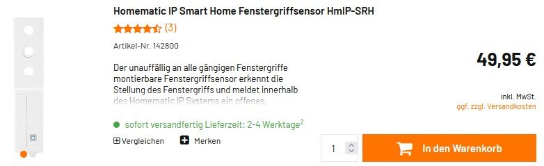

Ich selbst nutze HomeMatic (IP) in Verbindung mit einer CCU3. Über einen Fensterdrehgriffsensor kann man dann auch sehr gut detektieren, ob ein Fenster geschlossen, geöffnet oder gekippt ist.
Gibt auch alle Sensoren/Aktoren als Bausätze für jeweils 10,- € weniger. Da muss man dann aber zum Teil wissen, welches Ende des Lötkolbens das heiße ist. ;)

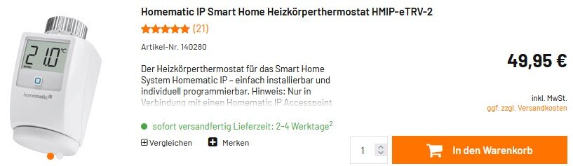

Über entsprechende Heizungsgruppen lassen sich bis zu fünf verschiedene Zeitprofilie erstellen. Diese Profile kann man dann auch in Abhängigkeit von An- und Abwesenheit ansteuern.
Die HomeMatic (IP) ist allerdings nur über Umwege Homekit-fähig. Außerdem ist Homekit zu "blöd", um zwischen gekippten und geöffneten Fenstern zu unterscheiden.

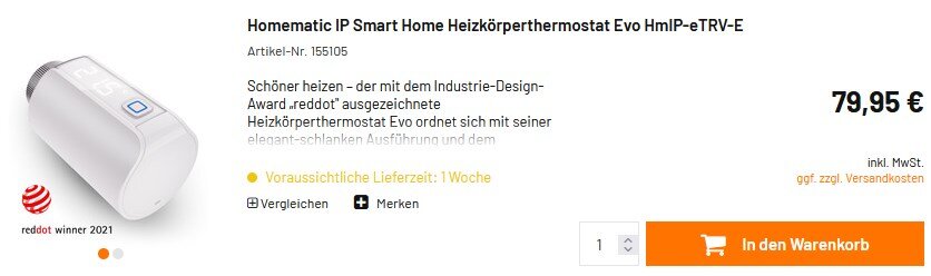

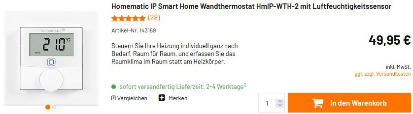

Wer es ein wenig stylisher haben möchte, kann auch zu folgendem Heizkörperthermostat greifen.
Ich würde hier aber eher zur günstigeren Version greifen, da man den Heizkörperthermostat ja eh kaum sieht, sondern eher auf den Wandthermostat schaut.
