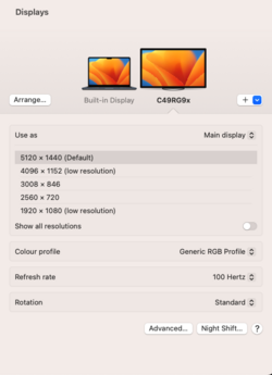

Ich habe nun den Anker 565 USB-C Hub am MacBook Air M2 und dann per DisplayPort Kabel angeschlossen:
https://www.anker.com/eu-de/products/a8388
macOS hat allerdings nicht automatisch die Auflösung 5120 x 1440 gewählt und bot diese nur mit dem Zusatz "niedrige Auflösung" an. Erst wenn man am Samsung Monitor FreeSync deaktiviert und 60 Hz oder 100 Hz statt 120 Hz auswählt, dann erkennt macOS den Monitor sofort mit 5120 x 1440 und voller Auflösung. Vielleicht hilft das ja mal wem :)

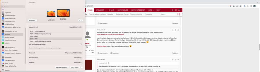

Sobald ich eben im Menü des Monitors das Freesync deaktiviert und Wiederholrate auf von 120 Hz auf 100 Hz oder 60 Hz gesenkt habe, dann wählt macOS automatisch die Auflösung 5120 x 1440 und der Hinweise "Niedrige Auflösung" verschwindet auch. Also was ist jetzt korrekt?
So sieht es aktuell aus - passt das nicht??
Wenn ich 2560 x 720 auswähle sieht es zwar Retina-Ähnlich aus und alles sehrscharf, allerdings ist dann halt einfach alles viel zu groß. Oder könnte man das umstellen?
Zum Vergleich, das ist der Bildschirminhalt mit 2560 x 720:
Und das mit 5120 x 1440:
