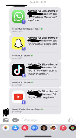

Hab mal ein Screenshot angehangen, wie das ausschaut (hoffe, alle persönlichen Dinge erwischt und unkenntlich gemacht 😅)
Wurde quasi als neue Gruppenkonversation eröffnet.

Ok, kannte ich so nicht... hast du das speziell angelegt? Ich bekomme seit Beginn nur System-Notifications.

Nein, habe nichts spezielles gemacht. Handy eingerichtet, Bildschirmzeit konfiguriert mit Auszeit, etc. und die Anfragen gingen von Anfang an so ein.
Konnte die dann entweder so beantworten, oder über die Einstellungen (so, wie es jetzt nur noch geht).
