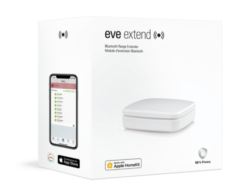

Eve Systems hat bereits im vergangenen Juli „Eve Extend“ angekündigt. Zur IFA 2019 wurde dann der Verkaufsstart für den Bluetooth-Reichweitenverstärker für HomeKit bekannt gegeben. Inzwischen ist das Gerät im Handel erhältlich – Zeit für ein „Ausprobiert“.
Eve Extend ist grundsätzlich nur mit ausgewählten Eve-HomeKit-Geräten kompatibel und stellt eine Bluetooth-Verbindung zwischen den HomeKit-Geräten von Eve her. Von dort werden die Daten über WLAN im heimischen Netz transportiert. Nicht unterstützt werden das Eve Thermo 2015 sowie das Eve Room 2015 (jeweils ohne Display). Zudem ist die Anzahl der zu koppelnden Geräte auf acht limitiert. Geräte anderer Hersteller sind ebenfalls nicht kompatibel.
Eve Extend inklusive dem mitgelieferten Zubehör

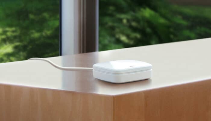

Eve Extend kann sich bereits in mittelgroßen Wohnungen und Häusern als sinnvolle Erweiterung für das heimische HomeKit-Setup erweisen. Eve-Geräte am Rande der Erreichbarkeit werden so stabil in das HomeKit-Setup eingebunden. Dies führt sowohl bei Schaltvorgängen als auch bei Status-Synchronisationen mit der Eve-App zu erheblichen Geschwindigkeitsverbesserungen. Die Schaltung einer Hue-LED mittels Eve Motion hat sich beispielsweise von mehreren Sekunden auf quasi sofort beschleunigt. Automatische Schaltungen zwischen Fenstersensoren und Heizkörpern, die vorher oft fehlgeschlagen waren, werden jetzt konsequent ausgeführt. Vor diesem Hintergrund ist es erst recht schade, dass die Thermo und Room der ersten Generation nicht mit Eve Extend kompatibel sind.
Persönliches Fazit
Eve Extend behebt für viele Eve-Geräte die Reichweiten- und Stabilitätsnachteile, die durch die Verwendung der Bluetooth-Technologie entstanden sind. Belohnt wird man durch äußerst schnelle Schaltzeiten und die konsequente Umsetzung der vordefinierten HomeKit-Regeln. Eine Nachfolgeversion dürfte sehr gerne um eine Wandhalterung sowie die Möglichkeit zur Verbindung mit mehr als acht Geräten ergänzt werden.
