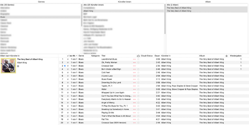

ich bin vom PC auf en MAC umgestiegen und sortiere gerade meine Musikbibliothek.
Wenn ich in "Musik" meine Titel nach Genre, Künstler und Album sortiere, bekomme ich zwei mal das gleiche Album angezeigt.
An den Titel kann ich aber keinen Unterschied finden....
Was mach ich falsch?
Keef
Gestreifter Böhmischer Borsdorfer
17.07.09
3.432
Vielleicht hat jedes Album unterschiedliche Titel gespeichert (z.B. Titel 1-10 in Album 1 und Titel 11-15 in Album 2).
Lösung: Alben zusammenlegen.

„Beliebt“ sind Leerzeichen am Ende.
Übersieht man gerne.
Wenn das noch ist wie sellemals bei iTunes: alle zusammenghörigen Titel markieren und mit cmd-i anzeigen lassen. Dann steht ein graues „gemischt“ (o.ä.) in den Tags, die nicht einheitlich eingetragen sind.

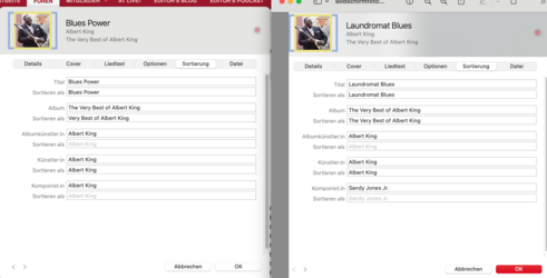

Tatsächlich es gibt einen unterschied bei"...für Sortierung".
Mir ist aber nicht die bedeutung wirklich klar. Kannmir das einer erklären? Warum sind mnache spalten grau hinterlegt?
Keef
17.07.09
3.432
Bei Album - „Sortieren als“:
1x The Very Best
1x Very Best
Diese Sortierung angleichen, dann dürfte zukünftig auch nur ein Album existieren.
Reaktionen: doc_holleday
MacAlzenau
26.12.05
22.534
Graue Schrift bedeutet in diesem Fall, daß es keinen entsprechenden Eintrag gibt mit abweichender Sortierung, sich das Programm am Standardeintrag orientiert. Hätte man also auch einfach leerlassen können.

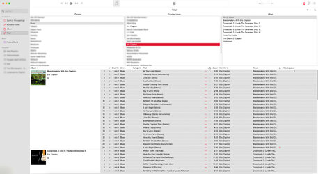

wie kann das sein, dass genau die gleichen Alben zweimal unter Künstler aufgeführt werden?!
Gibt es den niergens eine Anleitung, die die Sortierung vernünftig erklärt?`

Was ist daran kompliziert?
Die beiden Alben in der Übersicht mit „STRG“ markieren und „Informationen“ aufrufen. Der Titel des Albums, wie im vorliegenden Fall, wird zunächst als „Gemischt“ angezeigt. Die gewünschte Schreibweise - mit oder ohne „The“ - eingeben und bestätigen. Fertig.

Ok, den Fehler hatte ich gefunden.
Bei meinem letzten Post/Anhnag taucht aber der Künstler zweimal auf. (siehe oben bzw hier im Post). Die hinterlegten Alben sind aber die gleichen, was ich an der Anzahl der Wiederagen der einezelnen Songs erkennen kann.
Hängt irgendwie mit der Sortierung zusammen, die ich immer noch nicht richtig durchdrungen habe.
Ok, habe den Fehler gefunden. Ein Neustart von Musik hats gerichtet!
Muss man wissen.....:confused:

"Albumküstler "unter "Details" ist das Gleiche wie unter "Sortierung". Nur für den Fall das noch einer rätselt, wo der Unterschied ist. Verständlich, dass Musik von vielen nicht genutzt wird...
