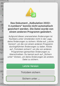

Ich möchte nochmal mein Problem beschreiben:
Wenn ich Dokumente mit Pages im Pages-Format oder mit Numbers Tabellen bearbeite im Numbers-Format und diese auf meiner Netzwerkfestplatte, meinem NAS gespeichert sind bekomme ich folgende Meldung, anstatt das die Datein automatisch gespeichert werden. Ich habe es aktuell nicht hin bekommen dass die Datein während der bearbeitung automatisch gespeichert werden. Datein von Pages und Numbers, die ich direkt auf meine Festplatte im Mac speichere, haben dieses Problem nicht.
Warum behauptest Du dann, die Programme würden nicht automatisch sichern?
Die Meldung bestätigt doch, dass automatisch gesichert wird, Dein NAS hat aber offensichtlich Probleme damit. Da kann es viele Ursachen geben:
- Ein anderer Benutzer im Netz greift gleichzeitig auf diese Datei zu.
- Auf dem NAS läuft ein Programm, das die Datei verändert, während Du daran arbeitest, z.B. könnte ein Suchindex erstellt, oder Thumbnails von Abbildungen gespeichert werden, oder Cloud-Dienste sychronisiert werden, etc.
- Die Einstellungen zum Sperren des exklusiven Zugriffs stimmen nicht, z.B. opportunistisches Locking im SMB-Protokoll.
- Auf Computern und NAS ist die Uhrzeit nicht synchron.
Mit Pages dürfte das überhaupt nichts zu tun haben. Das arbeitet nur so sorgfältig, dass es solche Fehler erkennt.

Hallo Marcel,
vielen dank du hast mir sehr geholfen. Soweit ich das getestet habe, war das problem dass meherer auf diesen Ordner zugreifen können.
vielen dank
