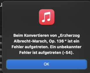

Ich habe versucht mehrere neue Musik-CD's mit Hilfe eines ext. DVD-Laufwerkes in die Musik-App zu überspielen, was bisher immer gelang.
Meine Konfiguration:
Mac-Mini M2 Pro mit alt. Sonoma-Version (14.3.1)
Ich erhalte folgende Fehlermeldung
: Bildschirmfoto 2024-02-15 um 16.59.31.png
Am Laufwerk kann es nicht liegen, da ich die Musikstücke mit XLD in FLAC - Dateien konvertieren konnte (auf eine NAS9

Hast du mal geschaut, was bei den Programmeinstellungen als Pfad eingetragen ist?
Von iTunes kenne ich, daß da manchmal aus bestimmten Gründen nichts steht, dann kann man auch nichts importieren.

Vielen Dank für eure Tipps.
in den Programmeinstellungen ist der richtige Pfad eingetragen. Ich habe das Problem über einen Umweg gelöst:
die Files auf den CD's ins ALAC-Format konvertiert und dann per Drag & Drop in Musik hineingezogen, was aber natürlich das eigentliche Problem nicht löst.
