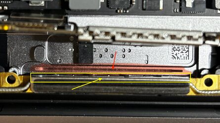

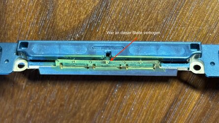

chareid0
05.04.24
1
Hallo Zusammen
Der Beitrag ist schon ein bisschen älter, möchte aber dennoch antworten.
Ich musste an meinem 15inch, 2018, MacBook Pro den Bildschirm tauschen. Hat vorher schon geknackt, danach aber auch wieder, ab einem Winkel von ca. 100°. Natürlich hat mich das gestört.
Kurze Fassung: Bei mir lags am Antennenmodul, welches ein bisschen verbogen war (Foto 1, gelbe Markierung) und so nicht mehr richtig in die Nut passte (Foto 2, rote Markierung).
Daher beim Einsetzen des Antennenmoduls darauf achten, dass es schön in die Nut eingelegt wird
Gruss Dominic
