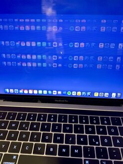

Hinzu kommt jetzt noch, dass nach einer gewissen Arbeitszeit von 1-2h (wenn das MacBook endlich mal Strom hat und funktioniert...) der Bildschirm anfängt zu flackern und Bildinhalte doppelt und dreifach anzeigt - hier als Beispiel das Dock mehrfach beim flackern im Bildschirm zu sehen:
Dann werde ich mich auf jeden Fall um ein neues Gerät kümmern und dieses hier noch hoffentlich für bisschen Geld auf Kleinanzeigen für Bastler verscherbelt bekommen 😄
