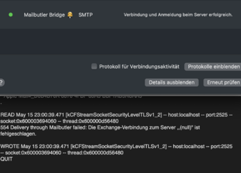

gugu_7
Gala
16.10.14
49
hilft das weiter?
u0679
09.11.12
7.465
Sagt mir nichts, aber da sibd ha schon fehler zu sehen. und Mailbutler scheint ein extra Tool zu sein. Das sollte deine IT Abteilung in der Fs. klären können.
