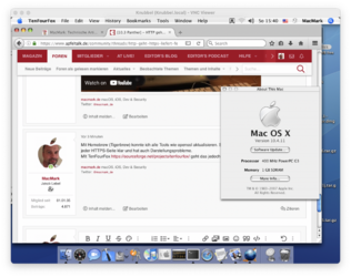

Ich habe inzwischen ein paar Fortschritte erzielt:
  • Mit Panther konnte ich bereits per Filesharing auf den iMac G3 2001 zugreifen und Downloads, die ich auf anderen Macs gemacht hatte, auf diesen rüberkopieren. Aber mit 10.3 Panther war zuviel Software inkompatibel.
  • RAM aufgerüstet, damit ich Mac OS X 10.4 Tiger installieren kann.

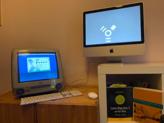

  • Da der iMac G3 2001 nur ein CD-Laufwerk hat, habe ich einen Intel iMac 2007 per Firewire angeschlossen, diesen im Target-Disk-Modus gestartet und konnte dann den G3 von dieser sehr externen DVD booten und Tiger installieren.
  • Mit Tigers Safari gehen die meisten HTTPS-Webseiten wieder inklusive apfeltalk.

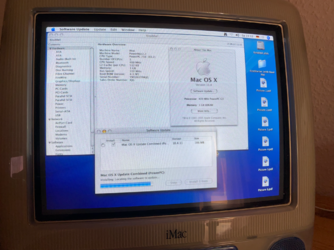

  • Danach kam automatisch ein Update per Internet auf 10.4.11 rein von Apple sowie weitere Sicherheits-Updates von Apple und normale Updates für z. B. Safari und Java.
also 1. gibt es Homebrew nur für die aktuelle letzte und vorletzte macOS-Version.

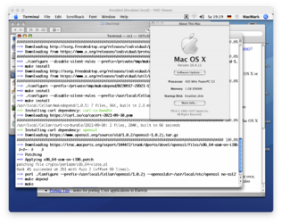

  • Dann habe ich mit dieser Anleitung https://github.com/mistydemeo/tigerbrew homebrew für Tiger installiert.
  • Aktuell installiere bzw. aktualisiere ich mit homebrew diverse Tools wie curl, openssl und git.
  • Ich hatte vorher auch Fink installiert, aber nehme jetzt doch homebrew, weil ich bewußt die System-Tools überschreiben/aktualisieren will.
  • Praktischerweise kann Tiger auch Remote Desktop und VNC.
Und 2. dürften die Root-Zertifikate bei Dir allesamt abgelaufen sein, womit Du kein "chain of trust" etablieren kannst. Aber selbst wenn Du die herunterlädst, die Chiffren die verwendet werden, sind möglicherweise auch schon nicht mehr kompatibel.
  • Ich kann jetzt fast alle Seiten im Web nutzen inklusive Apple und apfeltalk.

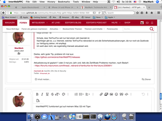

Schade, dass TenFourFox seit nun fast einem Jahr beendet ist.
Nachfolger gibt es, u.a. Interweb, welches TenFourFox rebranded ist und alle Sicherheitsaktualisierungen, die nur noch als Quellcode zur Verfügung stehen, mit einpflegt.
Ich weiß aber nicht, wie regelmäßig Interweb aktualisiert wird.
Reaktionen: MacMark
MacMark
Jakob Lebel
01.01.05
4.874
Danke, sehr guter Tip, probiere ich mal aus:
- https://github.com/wicknix/InterWebPPC/releases
Aktualisierung ist geplant 1 oder 2 mal pro Jahr und, falls die Zertifikate Probleme machen, nach Bedarf:
- https://forums.macrumors.com/thread...rebrand-of-tenfourfox-for-the-future.2292691/
