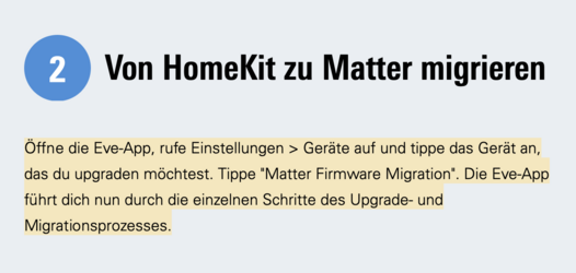

Ich habe auch einige alte EVE Geräte mit „thread“. Wo finde ich bitte die Einstellung um diese Geräte auf "matter" upzudaten?

Die Frage die sich mir stellt ist ja wo kann ich updaten?
