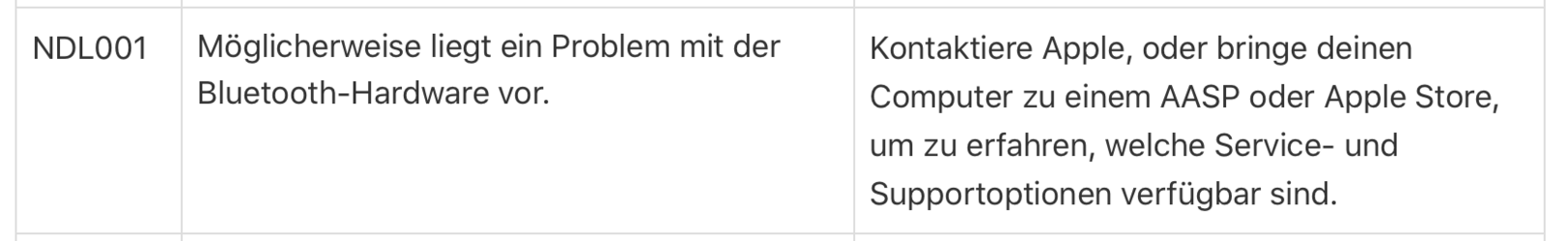

Den Mac vorbereiten​
"Trenne alle externen Geräte außer Tastatur, Maus, Display, Ethernet-Verbindung (sofern vorhanden) und Stromversorgung."
Das steht im Apple Hardware Test, den Sequoia empfohlen hat. Ist immer der beste Schritt bei einer Fehlersuche
