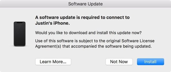

Ich erinnere mich das wenn ich ein neures Gerät an meinen "alten" Mac angedockt habe ein Fenster aufgepoppt ist das einem Anbot einen Treiber für das angesteckkte Gerät zu installieren in meinem Fall das iPhone eventuell fehlt genau so ein Treiber. Im Anhang ein Foto von dem Fenster das ich meine habe leider keinen eigenen Screenshot zur Hand aber genau so sah das Fenster aus.
Das ist genau das, was ich oben meinte!

Dieses Fenster kenne ich von meinem Ipad von 2019 als das IpadOs aktualisiert wurde und ich es am MacBook dann angeschlossen habe.
Diesmal kam kein solches Fenster.
