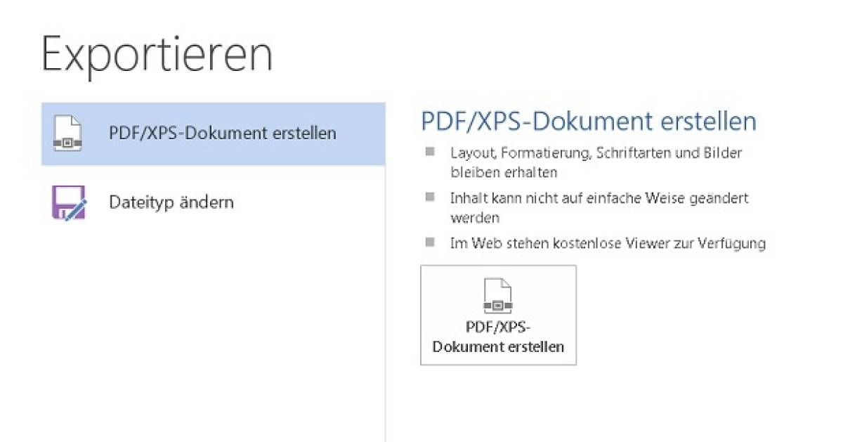

Das Problem is mir neu. Bei mir funktioniert das. Wie speicherst du die PDF denn ab? Exportierst du das Dokument als PDF?
Du kannst auch über die "Drucken" Funktion die Datei als PDF abspeichern.

Beide Optionen habe ich probiert. Einmal über Speichern als "pdf" sowie auch über die Druckfunktion und dort als pdf drucken. Aber das in Word enthaltene Inhaltsverzeichnis taucht dann im pdf nicht auf, wenn ich das mit Vorschau öffne.
