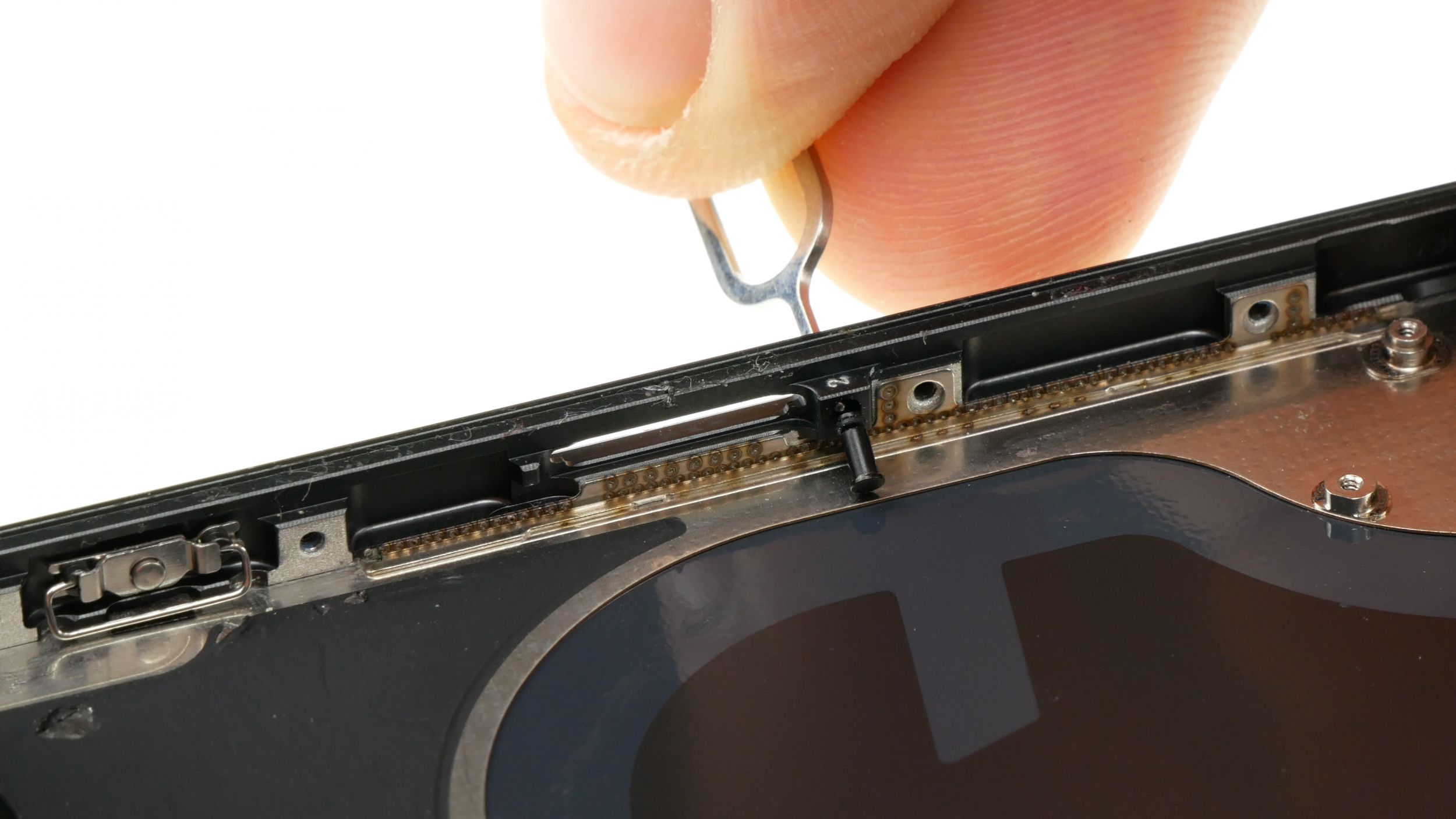

Hallo habe ein Iphone 8 zerlegt und das Mikro getauscht.
Nun habe ich einen Kunststoff bolzen übrig, ca 3-4mm lang und 1mm im Durchmesser.
Weiß jemand wo der hingehört ?

Sieht nicht aus wie ein Teil, was man regulär abschrauben kann.
Vielleicht gehört es zum Case. Dort sind solche kleinen Abstandhalter auch in den Seiten vorhanden.
Oder es ist ein Abstandshalter für Kabel oder das Logicboard? Ist da vorn Schaumstoff dran, oder was ist das bräunliche?
3-4mm groß ist ja nicht grad klein.

Wenn ich den Ton ausschalte am Stumschalter macht es ein lautes klacken!!
Nicht so leise wie gewohnt !! Wo sitzt der Vibrationsmotor ?
Gehät es da rein ?
Ob es kunststoff ist bin ich mir nicht mehr sicher da es magnetisch ist !!
Ich bestell mal einen neuen Vibrationsmotor (Taptic Engine).
Glaube der hört sich ganz anders an als zuvor.

Das iPhone 8 hat keine Vibratiosnsmotor im klassischen Sinn mehr. Die Vibrationen, egal ob beim Klingeln oder beim betätigen eines Schalters, laufen über die Taptic Engine. Diese sitzt unterhalb des Akkus.
Quelle : ifixit.com

Ja und der macht läute geräusche.
Hab mal einen Neuen bestellt.
