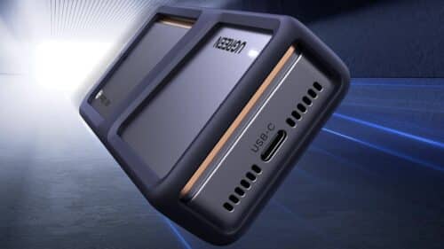

Das Gehäuse wiegt 175 Gramm bei einer Größe von 120 x 19 x 48 Millimetern. Verglichen mit günstigen SSD Gehäusen, die zumeist keine 40 Gbps erreichen, fällt das höhere Gewicht auf. Dieses ist einerseits der hochwertigen Verarbeitung geschuldet. Das Gehäuse besteht komplett aus Metall. Andererseits hat Ugreen einen kleinen Lüfter verbaut, dessen Auslässe an Vorder- und Rückseite des Gehäuses sitzen.
