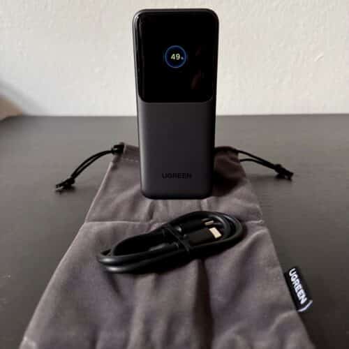

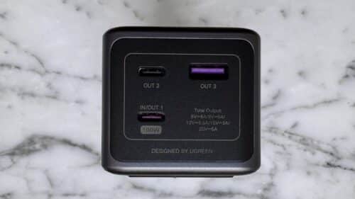

Die Ugreen Nexode Powerbank 20000mAh -das sind 72 Wh- kommt im handlichen Klotzdesign mit 54 x 51 x 131 Millimeter und wiegt 480 Gramm. Mit drei Anschlüssen 2x USB-C und 1x USB-A gibt sie insgesamt 130 Watt Leistung ab. Hierbei sollte beachtet werden, dass sich die Leistung wie folgt aufteilt:
USB-C1 : 5V/3A 9V/3A 12V/3A 15V/3A 20V/5A 100W Max
USB-C2 : 10V/2.25A 5V/3A 9V/3A 12V/2.5A 30W Max
USB-A: 5V/3A 9V/2A 12V/1.5A 10V/2.25A 22.5W

Ugreen legt der Powerbank ein kurzes USB-C auf USB-C Ladekabel und ein Transportsäckchen bei.
