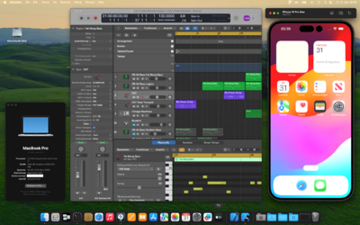

macOS Sonoma 14.5 erfolgreich installiert:
Soweit erfasste Limitationen:
  • Time Machine Browsing geht nicht (Time-Machine Backups durchsuchen, mit normalem Finder aber klein Problem)
  • Bildschirm -Zoom mit Maus und Control-Taste geht nicht, mit einem definierten Zoombereich geht es allerdings!
  • In Logic Pro wird der Fortschrittsbalken nicht angezeigt
  • GarageBand funktioniert nicht; Grafikprobleme, Oberflächen können nicht geladen werden und das, obwohl Logic Pro grösstenteils funktioniert
Was geht (erstaunlicherweise):
  • Tasten für Displayhelligkeit funktionieren!
  • Pages, Keynote und Numbers scheinen zu funktionieren
  • XCode iOS Simulator funktioniert
Somit ein Happy-End!
