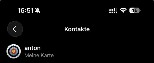

In der Kontakte App ist doch oben Rechts 3 Striche dann kommt Filter verwenden und dann Blockierte Kontakte dort habe ich den von mir benannten Kontakt Spam gesperrt.
also ich hab oben rechts keine 3 Striche , nur beim Kontakt selbst die Möglichkeit zu blocken
Das klingt schon absurd falsch :eek:
