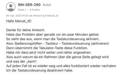

Guten Morgen saegehai,
nach einigen Suchen habe ich für mein MacBook Pro die Lösung gefunden:
Dies findet man nicht in den Systemeinstellungen unter Tastatur, sondern nur bei Bedienungshilfen Tastatur und Tastatursteuerung => dies wieder deaktivieren (warum, wann und wie ich dies aktiviert hatte kann ich nicht nachvollziehen), Fakt ist es funzt wieder perfekt.
Gruß Jan
