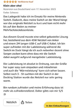

Das Netzteil meiner Switch OLED ist leider zu dick und passt dementsprechend nicht vernünftig in meine Steckdosenleiste hinter dem Fernseher. Sie schaltet den Ausschaltknopf leider aus. Aus diesem Grund suche ich eine Alternative.
Diese sollte in der Größe eines Apple USB C Netzsteckers sein. Diesen habe ich ausprobiert. Leider liefert er zu wenig Strom.
Ich habe euch im Anhang ein Bild beigefügt. Wäre dieser „Adapter“ mit der Switch im Dock Modus kompatibel ? Die Dockingstation benötigt entsprechend ausreichend Strom, ansonsten schaltet sie nicht in den Tv Modus.

Darin steht nicht dass dieser Adapter mit der OLED kompatibel ist. Vermutlich wird er zu wenig Saft liefern.

Dieses Anker zb, es liefert 3A@15V , Das Originale hat 2,6A@15V
Also 39W das Originale, das Anker 45W

Welch ein Zufall. Gleich die erste Bewertung hat meine Bedenken aus der Welt geschafft und gleichzeitig meine Frage beantwortet.
Ist bestellt. Danke dir.
