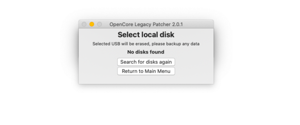

Ich hab den open core legacy patcher als App geladen, dann Download von Sonoma auf meinem Macbook Air und beim installieren nach dem Download kommt nur das "no disc found"
Frage:
Was mache ich falsch bzw wie kann ich es richtig machen?

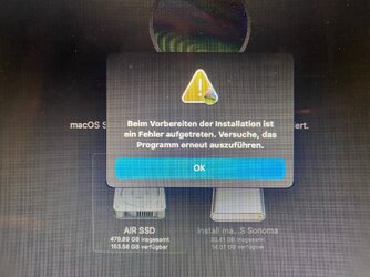

Wie in dem Video vorgegangen, klappt eine Zeitlang, und dann kommt bei der Installation das da.
Keine Ahnung was ich jetzt machen kann

Was für ein MacBook Air ist es denn?
pultquäler
Boskop
02.01.11
213
Macbook Air 11" Mid 2012.
Das Model das Michael auch im Video verwendet

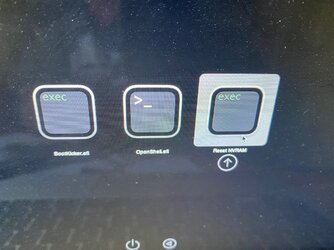

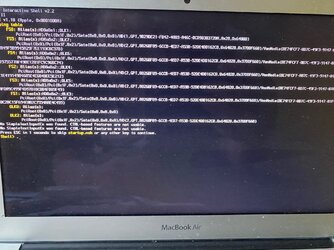

Nach dem aufspielen des backups aus TM kommt gerade mal das:
