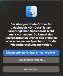

Hallo zusammen, ich falle gleich mit der Tür ins Haus. Ich bin schon seit einigen Jahren Apple User und meistens auch sehr zufrieden. Jetzt ist es aber so, dass ich ohne lange nachzudenken Sonoma installiert habe und seit dem letzten Update habe ich Probleme. Der Drucker funktioniert nicht mehr, USB Geräte werden nicht mehr erkannt, ins Internet komme ich nur noch, wenn ich die Firewall vom Mac ausschalte und es scheint immer schlimmer zu werden. Jetzt wollte ich die Zeit mit Time Machine um 4 Monate zurückdrehen. Ich habe das Datum ausgewählt und wollte loslegen, habe aber dann diese Meldung bekommen. Bildschirmfoto 2024-04-12 um 08.58.56.png
Was mach ich jetzt damit. Ich habe da nie was verändert. Kann ich das einfach so machen, oder bekomme ich da noch mehr Probleme?

Das geht nur für Deine eigenen Dateien, nicht für das Betriebssystem.
Was willst Du genau machen? Alle Dateien aller Benutzer und die Computereinstellungen zu einem älteren Stand in einer zweiten Kopie auf diesem Computer installieren? Ist dafür denn genügend Platz da?

Nicht mehr. Das war früher in macOS 10 so, ist aber seit macOS 11 nicht mehr möglich. Das Betriebssystem ist so stark geschützt, dass es nicht mehr verändert und auch nicht mehr aus Time Machine zurückgeladen werden kann.
