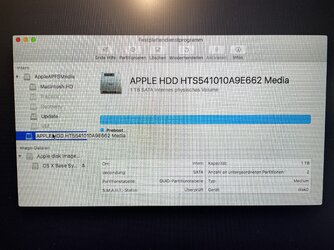

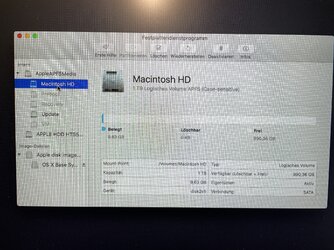

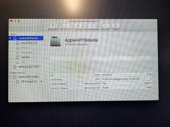

Im Festplattendienstprogramm habe ich nun auch zwei Festplatten angezeigt, wobei eine keine Partitionen hat. Der Versuch das OS (High Sierra) auf der Macintosh HD unter AppleAPFSMedia zu installieren ist gescheitert. Die AppleAPFSMedia ist nicht initialisiert und es wird auch der Exit Code 8 (beschädigte Festplatte) angezeigt.
Im Internet habe ich nun einige Möglichkeiten gefunden weiterzumachen, bin mir jedoch etwas unsicher und stelle mir folgende Fragen:
- Wieso werden zwei Festplatten angezeigt?
- Wieso enthält die Apple HDD keine Partitionen?
- Wie kann ich die AppleAPFSMedia reparieren?
- Auf welcher Festplatte kann ich das OS installieren?
- Kann ich überhaupt weiter machen oder ist die Festplatte doch schon kaputt?

jedoch ist beim löschen im Festplattendienstprogramm etwas schief gelaufen. Mittlerweile erscheint beim Starten nur ein Ordner mit Fragezeichen.
Da ist nichts schiefgelaufen, das ist doch genau richtig. Das heißt, dass Du die Festplatte erfolgreich gelöscht hast und auch das Betriebssystem entfernt wurde.
Es tritt allerdings jetzt das Problem auf, dass Du offenbar versuchst, mit einem Uralt-System (ist das macOS 10.12 Sierra ?) die Festplatte einzurichten, das moderne Funktionen von APFS nur teilweise kennt.
Auf einem Gerät des Typs "Mac mini (Ende 2014)" sollte eigentlich macOS 12 installiert werden. Stimmt die Modellbezeichnung tatsächlich oder wurde der Mac mini nur "in 2014" gekauft?
Versuche mal, beim Start die Tastenkombination cmd+option+R (ohne Shift-Taste!) festzuhalten, um zu erzwingen, dass eine aktuelle Version von macOS im Recovery-Betrieb geladen wird.
In einem moderneren macOS per Internet-Recovery sollte dann die Festplatte noch einmal neu formatiert werden, durch Auswahl von "Darstellung > Alle Geräte einblenden", Auswahl von "Apple HDD...", Punkt "Löschen", Format "APFS", Partitionsschema "GUID". Hierbei wird das Volume "Macintosh HD" angelegt, auf dem dann macOS installiert werden kann.
Zu den Fragen: "APPLE HDD" enthält zwei unsichtbare Partitionen, was korrekt ist. macOS selbst verwendet seit macOS 10.13 keine Partitionen mehr, nur noch variable Volumes.
"AppleAPFSMedia" ist eine teilweise Falschanzeige des alten Betriebssystems. Das soll den synthetischen APFS-Container darstellen, der (partitionslos) die mindestens 5 System-Volumes enthält.

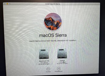

Installieren wollte ich Sierra über das Festplattendienstprogramm.

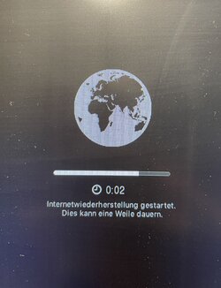

Das funktioniert leider nicht, dabei lande ich wieder bei dem Ordner mit Fragezeichen. Lediglich die Variante mit Shift funktioniert und zeigt mir die Internetwiederherstellung an bevor das Festplattendienstprogramm startet.

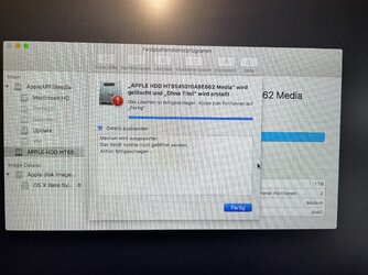

Das Löschen der Festplatte schlägt leider fehl. Was der genaue Fehler ist, ist nicht ersichtlich.
Gibt es noch andere Ideen, wie ich weiter komme?
Wie gesagt ist Sierra zu alt, um alle Aspekte der derzeitigen Formatierung zu "verstehen".
Du musst wahrscheinlich die synthetische Platte "AppleAPFSMedia" (oder zumindest deren Volumes "Macintosh HD" und "Update") von Hand auswerfen, bevor Du die "APPLE HDD" löschen kannst.

Das hat funktioniert, beim installieren von Sierra kam wieder "Beim vorbereiten der installation ist ein Fehler aufgetreten. Versuche, das Programm erneut auszuführen." Habe ich richtig verstanden, dass das am Installer von Sierra liegt?
Wäre es dann möglich über einen USB-Stick & das Terminal im Festplattendienstprogramm (gemäß der Apple Anleitung) eine neuere Version (macOS 12) zu installieren? Oder gibt es einen anderen Weg nun ein OS auf das Gerät zu bekommen?
