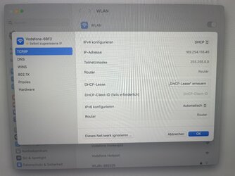

Ich habe ein neues MacBook Air gekauft und habe gestern Abend die Daten übertragen. Jetzt wollte ich heute morgen starten aber leider zeigt mir das neue MacBook an das es zwar mir dem wlan verbunden ist allerdings keine Internetverbindung hat. Habe es mit vier verschiedenen WLANs versucht und hotspot vom Handy das ging leider nicht. Zusätzlich hatte ich es mit Ethernet Kabel versucht auch das ging nicht. In den Einstellungen ist im Bereich der IP-Adressen keine für den Router hinterlegt(siehe Bild)
Vielleicht kann mir hier jemand helfen ?

Dann sollte dir aufgefallen sein, dass du keine gültige IP Adresse vom DHCP deines Routers hast. Vielleicht hilft dir das, auf des Rätsels Lösung zu kommen 😉
Das ist mir auch schon aufgefallen allerdings weiß ich nicht wie ich da eine gültige bekomme weil alle anderen Geräte funktionieren ja also iPhone und andere MacBooks haben eine gültige bekommen. Und es ist alles auf automatisch eingestellt

Die 169er IP Adresse setzen Geräte ein, wenn Ihnen bei DHCP Einstellung keine IP Adresse zugewiesen wird. Entweder erreicht das Gerät den DHCP Server nicht, oder der vergibt keine, vielleicht weil keine mehr frei ist.
Was setzt du als Router ein? Der wird vermutlich die DHCP Funktion inne haben. Den mal neu starten?
Prüfen, wie die DHCP Einstellungen da sind?
Dem Air mal eine feste (freie!) IP Adresse eintragen.

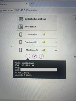

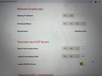

Also das sind die Einstellungen von Router.
Statische habe ich schon Probiert damit geht garnichts habe da ganz viele versucht.
Ich finde es besonders spannend, dass ich in der Oberfläche meines routers dem MacBook eine feste IP zuweisen kann das auch funktioniert ABER in den Einstellungen vom MacBook habe ich wieder die 169er Adresse
