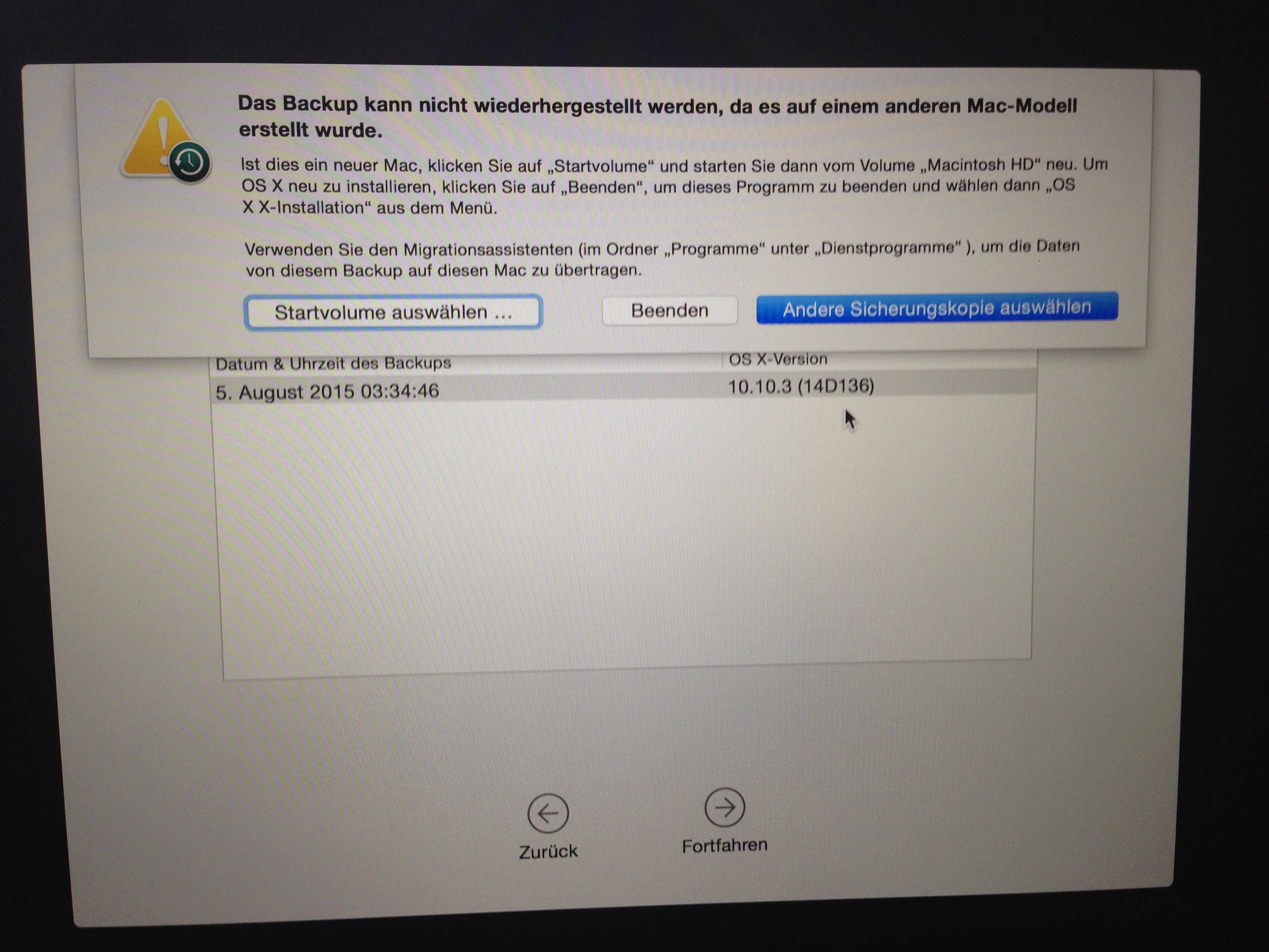

Habe auf einem Mac (Mac1) eine Installation durchgeführt, anschließend ein Backup/Image davon erstellt.
Ich wollte dieses Image auf meinem anderne Mac (Mac 2) einspielen und das geht nicht.
Ich bekomme folgende Meldung:
http://fs2.directupload.net/images/150805/kskznopq.jpg
Seltsamerweise kann ich dieses Image aber überall sonst draufspielen, sowohl auf meinem Mac 3 als auch Mac 4.

Ist der "Mac 2" ein "MacBook Pro Retina 15 (Mitte 2015)"?
Falls ja, ist Dein Betriebssystem zu alt. Du brauchst für die Installation mindestens OS X 10.10.3 Build 14D2134 oder OS X 10.10.4.
Auf der Time Machine-Sicherung ist aber nur Build 14D136.

@raven: anbei das Bild als Anhang:
@Marcel Bresink hat dir bereits das Problem beschrieben. Ein Mac muss mindestens mit dem OS betrieben werden, mit dem er ausgeliefert wurde. Bei deinem aktuellen MacBook Pro ist das OS X 10.10.3 (Build 14D2134 oder neuer). Du versuchst aber ein Backup von OS X 10.10.3 (Build 14D136, eine niedrigere Build-Nummer) wiederherzustellen. Das funktioniert nicht.
Die Version die im Backup ist, ist wie bereits gesagt zu alt, und entspricht der Version von 10.10.3 die man per Update bekommt, das 15" benötigt eine etwas hoherwertigere Version.
Ich würde jetzt aus der Ferne vermuten, das zumindest das 13" kein mid 2015 ist.
Noch ein edit, ich sehe gerade, das das 13" mit 10.10.2, auch eine angepasste Version ausgeliefert wurde, du wirst also ein Update auf 10.10.3 gemacht haben, es wird also dich vermutlich ein mid 2915 sein.
Aber wenn ich Euch richtig verstehe:
Wenn ein MAC beim auslieferungszustand die Version Yosemite 10.10.2 hat und zB die Build-Nr 123
und ich diese update auf 10.10.3 hat es die Build-Nr. 124
Wenn ich ein anderes Mac habe welches aber bereits bei Ausliefrung die 10.10.3 hat, hat dieses zB die Build Nr 456.
Ergo 10.10.3 ist nicht gleich 10.10.3 sondern es gibt "verschiedene" 10.10.3 er Versionen so zu sagen...
Und muss deswegen für das neue Gerät ein neues Image erstellen, weil das alte zu alt ist, richtig?
Falls ja, sollte es umgekehrt aber kein Problem dann geben...
Ja, per Update von 10.10.2 egal welcher Build auf 10.10.3 erhalten alle( hier sind eventuell Ausnahmen gegeben) die gleiche Version.
Bei der Auslieferung eines neuen Rechners, könnte dann eine höhere Buildnr., in der sich dann neue Treiber für das neue Gerät verbergen, die kein anderer Nutzer braucht. Mit dem nächsten Update werden dann in der Regel auch diese neuen Treiber ins System der anderen Nutzer eingepflegt und die Versionen sind wieder gleich.
