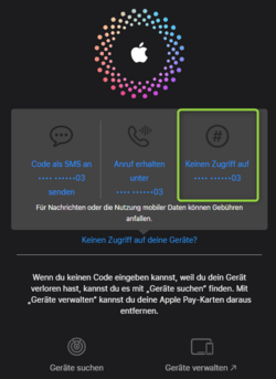

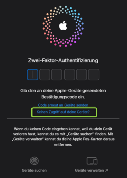

Ehrlich gesagt verstehe ich nicht ganz, wo das Problem liegt. Ich hab's mal eben mit icloud.com durchexerziert.
Schritt 1.
Schritt 2.
Schritt 3.
Das sollte doch den Zugriff auch ohne ein vorhandenes Apple-Gerät bzw. die hinterlegte Telefonnummer ermöglichen. Was ich jetzt gar nicht versucht habe, war der direkte Link zu "Geräte verwalten" oder "Geräte suchen".
