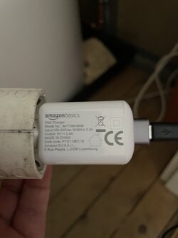

Hallo Zusammen,
Ich habe im Zuge einer neuen Heizung meinen alten Raumthermostat im Wohnzimmer verabschiedet. Geblieben ist eine normale Unterputzdose aus der ein4 Adriges 0,8 mm2 in den Heizungsraum verläuft.
Meine Idee:
Ein iPad mittels Wandhalterung darüber anbringen und den Strom über das bestehende Kabel dahinter beziehen. Das iPad soll dann als neue Steuerzentrale für Heimautomation dienen.
Meine Herausforderung:
Im Heizungsraum ein Ladegerät verbauen welches die passende Spannung für die Ladung des iPads mittels USB Anschluss weitergibt, da der Querschnitt zu klein ist um auf den normalen Stromkreis zuzugreifen.
Mein Problem:
Strom kommt zwar an um per qui Ladegerät das iPhone zu laden, über den Lightning Anschluss passiert aber nichts. Nicht einmal der übliche Hinweis „lädt nicht“ kommt.
Meine Frage:
Was mache ich falsch, welches Equipment fehlt?
Ich Danke euch schon jetzt für jede helfende Rückmeldung!

es wird nicht genug Spannung ankommen. Wie lang ist die Strecke ?

Erstmal würde ich testen ob das Ipad mit dem Lightningkabel läd ohne die ganzen Adapter dazwischen.
Die Strecke ist ca. 6-8 Meter lang. Geht vom Dachgeschoss ins Erdgeschoss.
@fLuP
Normales Laden mit den Kabel ist kein Problem.

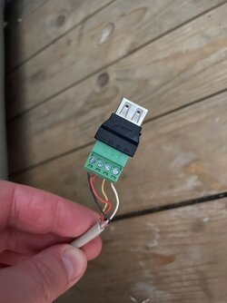

Nur mal so. Normalerweise würde ich ja Rot für Plus und Schwarz für Minus nehmen. Ist das oben bewusst anders gemacht worden? Gelb und Weiß sollten dann eher für D+ und D- verwendet werden.

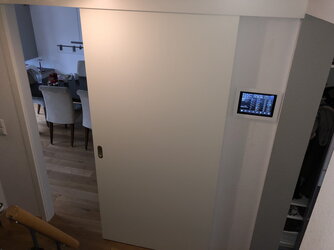

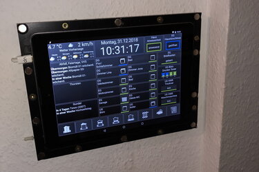

Ich hatte auch einige Jahre ein iPad als Nicht-Homekit-Steuerzentrale im Einsatz. Klappte sehr gut mit der ioBroker App im geführten Zugriff. Nach ca. vier Jahren Dauerbetrieb hatte sich dann aber der Akku des iPads aufgebläht.

Wobei man sagen muss, dass der ioBroker nicht direkt auf dem iPad läuft. Das dient nur als HMI für die Anzeige und Steuerung.

Ok aber wie sieht es nun mit dem Strom aus. Der Anschluss der Farben ist willkürlich gewählt, da ich keine Ahnung von der Belegung habe. Da aber oberer Anschluss und unterer gleich belegt sind, sollte es technisch eigentlich funktionieren.

@Mappletthias Du hast bei 8m einen Spannungsabfall von fast 1V. D.h. es kommen nur 4V an (4,14V). Damit bist du komplett außerhalb der Spezifikation, ist also eher Zufall, dass es der Qi-Lader tut (und in jedem Fall mit deutlich reduzierter Leistung). Du hast theoretisch zwei Lösungen: Spannung an der Einspeiseseite erhöhen, das würde aber step-down-Wandler an der anderen bedeuten oder einen größeren Kabelquerschnitt verwenden.
"Empfehlung":
Dann zieh mit dessen hilfe doch einfach ne 3 Adrige Leitung ein. 3x0,75mm2 ist recht dünn, und reicht für dein vorhaben.
Das ist falsch, sinnfrei und für einen nicht-SELV DC-Lastfall auch komplett unzulässig!
J(Y)STY ist "Klingeldraht", Telefonleitung, Buskabel... Die sind typischerweise <1A spezifiziert (Ausnahme: KNX-Kabel, das hat aber andere Gründe).
Es ist ja nun kein Zufall, dass man keine 6m oder 8m USB-Ladekabel kaufen kann.
