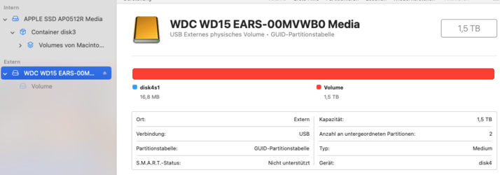

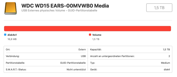

ich habe eine externe 5 1/2 Zoll Platte (1 TB), die bisher einwandfrei funktionierte (sie ist ca 1 Jahr alt) an das MBP
(14" M1 Pro) angeschlossen. Die Platte wird lt. Festplattendienstprogramm erkannt:
Das Volume auf der Platte ist aber ausgegraut und sie wird auch nicht auf dem Desktop angezeigt.

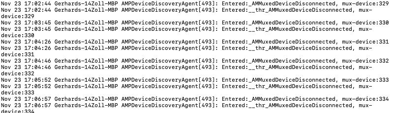

im System Log (Konsole) finde ich folgende Einträge:

Und kannst du auf den „Aktivieren“-Button klicken? Ausgegraut heißt zuerst mal, daß das Teil zwar angeschlossen ist und erkannt wird, aber eben nicht aktiviert/gemounted. Dann wird sie natürlich auch nicht auf dem Schreibtisch angezeigt.
