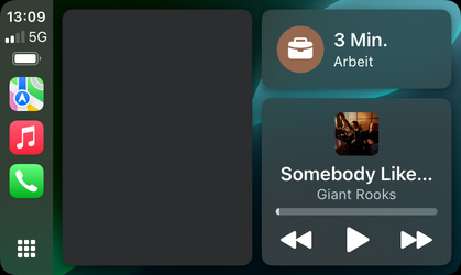

Interessant ist, dass bei einem Screenshot im Auto gleich ein CarPlay Screenshot erzeugt wird.
