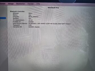

Hey,
habe ein Mac Pro 2015 und Monterey 12.6 und bis Dato ging BT ohne Probleme, jetzt lässt sich es einfach nicht mehr einschalten. Keine Chance, manchmal kann den Regler noch auf "on" schieben aber hat keinen Effekt.
Ich hab alles veruscht, reset, time machine.. und sogar clean install..
In Big Sur, wird BT gar nicht angezeigt unter Hardware "aktuell nicht verfügbar", in Monterey 12.6 ( hat vorher geklappt ) wird allesangezeigt unter Hardware, Adresse 0, Software v.00...
Die Hardwarebeschreibung gibts zu Hauf im Netz, aber keine hat eine Lösung.. Was ist hier los, ohne BT (Dongles scheinen ja nicht zu gehen) ist mein Mac nutzlos für mich..
HELP :)IMG_20221024_095847_DRO.jpg

Dann scheint das Modul einen Defekt zu haben. Sollte das Bauteil noch ähnlich konstruiert sein wie bspw. in früheren Modellen dann dürfte ein Austausch relativ einfach sein. Ist es hingegen fest auf dem Logicboard integriert, wirst du um eine Werkstatt nicht herum kommen, sofern es überhaupt reparabel ist.

ja, alles in Ordnung laut Diagnose.. wie gesagt, Netz ist voll von dem gleichen Fehler..

Auf Big Sur wurde bereits gedowngraded.. keine Veränderung. Im 1. Post steht das auch, auch das dort BT gar nicht angeziegt wird.
