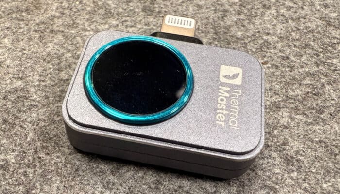

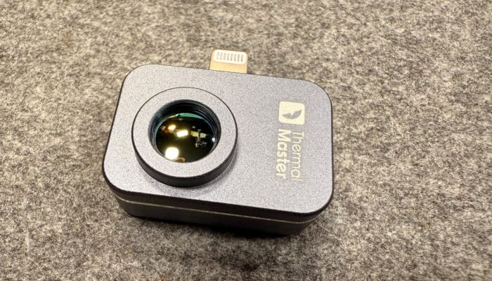

Der Hersteller nennt sein Modell die kleinste Wärmebildkamera der Welt. Auch wenn wir das nicht überprüfen können, ist die Kamera wirklich sehr klein. Das Kameramodul ohne Aufsatz und ohne Stecker misst gerade mal 30x20x8 mm. Befestigt man die magnetisch haltende Makrolinse, steigt die Dicke auf gerade mal 12 mm.

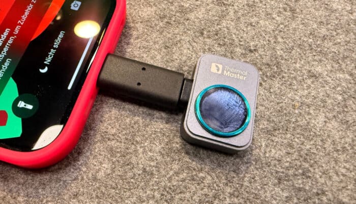

Die Box enthält die Kamera, die Makrolinse, ein Lightning-Verlängerungskabel und einen Adapter von Lightning auf USB-C. Somit lässt sich die Wärmebildkamera sowohl an iPhones mit Lightning-Connector als auch an USB-C betreiben. Der Adapter ist allerdings mit USB-C-Stecker ca. 38 mm lang, so dass die Kamera dann etwas am unteren Ende des iPhones hervorsteht.

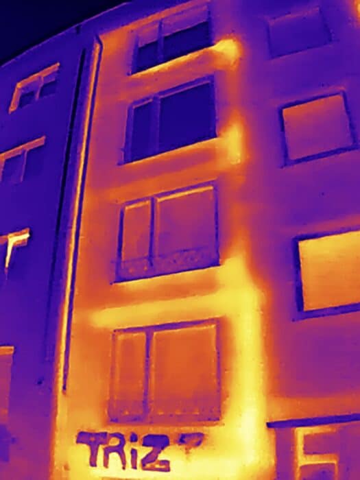

Eine Häuserfront bei der man deutlich die Heinzungsleitungen erkennen kann.

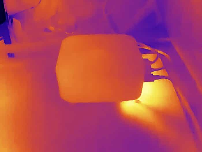

Der Mac mini führt seine Abwärme Hinten raus, wie man auf diesem Bild gut erkennt.
Setzt man die magnetische Makrolinse vor das Objektiv lassen sich Objekte aus einer Nähe von 4cm betrachten. Für Arbeiten an Mikroelektronik ist das ein wirkliches Plus.

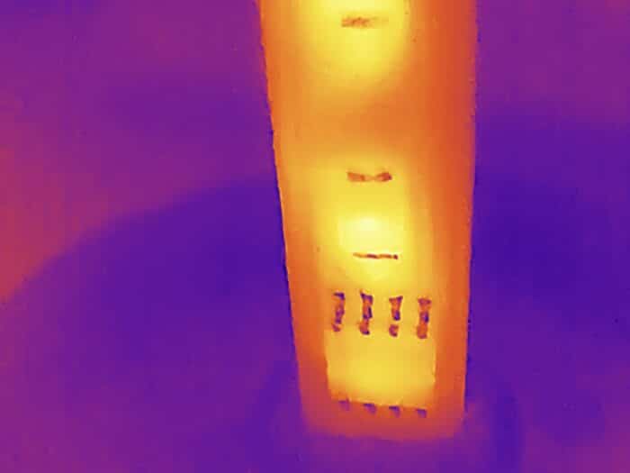

Mit der Makrolinse erkennt man auch Wärmequellen an integrierten Bauteilen.
