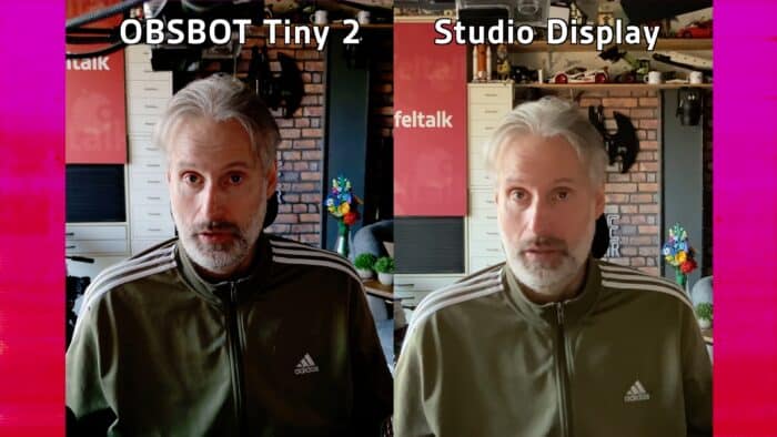

Man merkt, dass die Kamera viel Rechenleistung einsetzt, um das Bild zu verbessern. Das hilft beispielsweise in schwierigen Lichtverhältnissen, wenn das Gesicht nur noch durch den Monitor erleuchtet wird. Das Bild fängt zwar auch irgendwann an zu rauschen, aber deutliche später, als zum Beispiel bei der Kamera des Studio Displays. Einweiterer Grund für leicht bessere Performance scheint der 1/1.5 Zoll Große CMOS-Sensor zu sein, der mit seiner 9,5mm Diagonale mehr Fläche bietet als andere Webcams.
