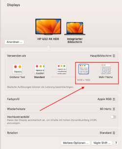

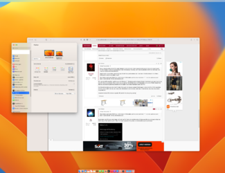

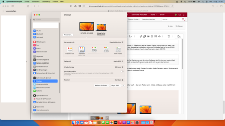

Und wenn man sich ein Display eines anderen Hersteller kauft - das kein Retina kann - ist die Auflösung unter macOS nicht einfach so nativ möglich. Außer man hat Adleraugen.
Das ist - als Beispiel - ein 32 Zoll 4k Display - Auflösung nativ echte 3840 x 2160
Den muss ich aber - wie man ja sieht - auf 3008 x 1692 skalieren. Nur dann ist die Schrift und Fenster etc. noch lesbar für mich. Würde ich den Monitor unter macOS unter seinen echten 3840 x 2160 betreiben - bräuchte ich eine Lupe. Standard bedeutet übrigens 1920 x 1080 da in der Liste - und wenn man das auswählt, dann braucht es keine Lupe mehr - sondern alles ist so groß, dass man sich 20 Meter entfernt davon aufhalten und immer noch alles lesen könnte.
Hier mal der Vergleich zu 3840 x 2160 und 1920 x 1080 auf einem 32 Zoll 4k:
Das eine ist viel zu klein - oder zumindest anstrengend für meine Augen - die andere Auflösung (Standard) ist viel zu groß. Also muss man unter macOS skalieren anfangen und das gibt dann so saublöde Auflösungen wie 3008 x 1692 - was für die Performance nicht wirklich gut ist.
Daher ja meine Frage (und bitte nicht wieder mit Windows kommen).
Ist das auf dem Apple Display wie bei einem damaligen iMac 27" Zoll? Einstecken und ich habe ein Retina Display? Ich muss nichts skalieren unter macOS - sondern kann das Display 1:1 betreiben?

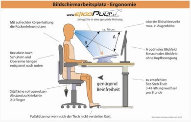

Vielleicht nochmal zurück zur Aufstellposition, Neigung, Höhe über Tischkante usw. Die ergonomischen (Arbeitsschutz) Empfehlungen sagen aus, dass die obere Bildschirmkante nicht über die Augenhöhe ragen sollte (bei gerader, aufrechter Sitzhaltung auf einem korrekt eingestellten Stuhl) - ggf. Kopf minimal gesenkt. So zumindest auch die Aussage unseres Betriebsarztes.
Die meisten stellen ihren Monitor nämlich viel zu hoch - bei den heutigen Monitorgrößen (> 24") ist eine Höhenverstellung eher unnötig (wenn er denn auf einem ebenen Tisch steht) und wundern sich nach langer Arbeit, dass der Nacken / Rücken /... schmerzt und krampft. Ab > 32" müßte der Monitor (abhängig vom Seitenverhältnis und Körpergröße) manchmal eigentlich sogar mit der unteren Kante im "Tisch versinken".
