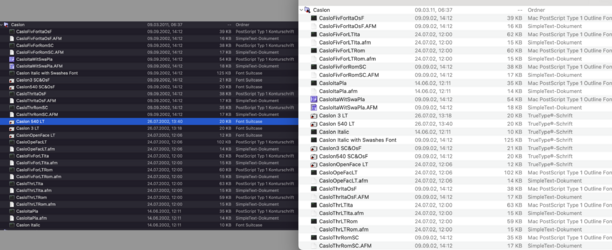

Hallo, ich hab ganz am Anfang nur die "Schriftsammlung" verwendet, aber ich merke gerade dass sie tatsächlich als Postscript importiert werden.
Sind das Typ-1-Schriften?
Anscheinend! Also es wird mir in meinem Ordner als "suitcase" als TrueType angezeigt, aber ich habe gerade ein wenig recherchiert und etwas gefunden dass seit Sonoma anscheinend bei ganz alten Schriften das System sie fälschlicherweise als TrueType anzeigt.
ich habe das jetzt noch einmal auf meinem alten Laptop kontrolliert, tatsächlich. Der Font Suitace wird fälschlicherweise als TrueType angezeigt. Auweia! :confused::confused::confused:
Also ist gerade meine ganze alte Schriftsammlung unbrauchbar? Oh wow.
