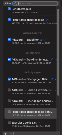

ich habe mir gestern zum aller ersten mal Adguard installiert und auch direkt lizenziert. Ursprünglich komme ich aus der Windows-Welt und bin grad Mac-Neuling.
Jetzt habe ich Diverse Filter ausprobiert, die die Cookie-Banner automatisch akzeptieren soll und keiner funktioniert irgendwie richtig.
Dies sind die Filter, welche ich nutze. Die unteren sind grad deaktiviert, aber auch wenn sie alle aktiviert sind, gibt es keinen Unterschied.
Zum Beispiel die Website 5g-anbieter.de, oder auch die Bahn.de. Unter Windows hatte ich das PlugIn "i dont care about cookies" und das lief unter Firefox und EDGE tadellos.
Schon mal vielen Dank für eure Antworten.

Achso, ich hätte erwähnen sollen, ich nutze nur Safari. Kein EDGE, kein Firefox etc. Die Filterung der Werbung klappt einwandfrei.

Ich habe diese Belästigungs-Filter aktiviert und damit bekomme ich keine Cookie-Hinweise. Wenn du unten in der Liste auf das +-Zeichen klickst, kannst du weitere Filter auswählen.

@Promis Danke für dein Screenshot. Ich habe genau die gleichen Filter abonniert. Auf der Seite www.t-online.de wird mir immer noch ein Cookie-Banner angezeigt.
Ist es möglich, dass du kurz die Seite besuchst und mir sagen könntest, ob der Cookie-Banner bei dir erscheint? Wenn nicht, würde ich dann den Support anschreiben, vielleicht ist bei mir irgendwas faul?!

Ich hab eben etwas rumgespielt und die "HTTPS Protokoll Filterung" aktiviert und jetzt funktioniert es bei mir auch einwandfrei. Dabei hab ich absichtlich die Funktion deaktiviert, da ich kein Freund davon bin.
Sollte jemand das gleiche Problem wie ich haben, liegt es wohl am deaktivierter HTTPS Protokoll Filterung.

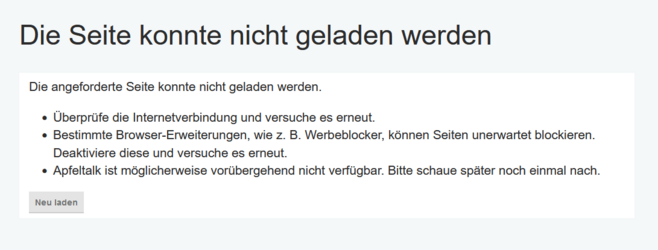

Witzig, dass dieser Thread bei mir durch Adguard blockiert wird :D

Eigentlich sollte er nicht mehr blockiert werden. Ich hatte totale Probleme hier einen Post abzusetzen und wandte mich an AdGuard. Wir haben verschiedene Dinge getestet und dann wurden die Filter aktualisiert. Seitdem funktioniert es.
Hast du die aktuellen Filter?
Und was wird blockiert?

Ich sehe diese Seite, wenn Adblock aktiv, und ich dieses Thema anklicke:
Betrifft aber nur genau diesen Thread. Filter sind aktuell. Betrifft iOS, iPad OS und Firefox auf Windows gleichermaßen.

AdGuard wird irgendwelche Regeln haben, die Teile der URL dieses Threads missinterpretieren. AdGuard wird auch einen Log haben, um herauszufinden, welchen Filter man justieren sollte. Ggf. kann man Ausnahmen generieren, aber wie spezifisch AdGuard da ist, weiß ich nicht, da ich es nicht nutze.
