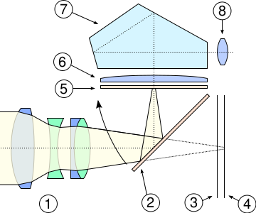

    Diese Datei wurde unter der GNU-Lizenz für freie Dokumentation veröffentlicht. Quelle: http://commons.wikimedia.org/wiki/Im...ss_section.svg
    Zur Erklärung dieser Abbildung bietet dieser Wikipedia-Abschnitt die perfekte Basis:
    Zitat von Wikipedia
    Bei einer Spiegelreflexkamera gelangt das Licht durch die Linse des Objektivs (1) und wird dann vom Schwingspiegel (2) reflektiert und auf die Einstellscheibe (5) projiziert. Mit einer Sammellinse (6) und durch die Reflexion innerhalb des Pentaprismas (7) wird das Bild schließlich im Sucher (8) sichtbar. Es gibt auch Spiegelreflexkameras, die anstelle eines Prismensuchers mit Pentaprisma (7) einen Lichtschachtsucher oder einen Porro-Spiegelsucher verwenden.
    Während einer Aufnahme klappt (bei der Einäugigen Spiegelreflexkamera) der Spiegel nach oben (im Bild durch einen Pfeil gekennzeichnet) und der Verschluss (3) öffnet sich; das Bild wird dann nicht mehr in das Pentaprisma umgelenkt, sondern gelangt auf die Filmebene (4) bzw. den Film.

    Siehst du durch den Sucher und veränderst dabei die Brennweite (bei einem Zoom-Objektiv), dann erlebst du die Verschiebung des Bildwinkels. Dank dem optischen System kannst du mit dem Sucher einer SLR weitaus mehr erkennen, als bei einem LCD-Monitor. Besonders in sehr hellen Situation kann es vorkommen, dass du kaum etwas bei der Live-Vorschau erkennst.
