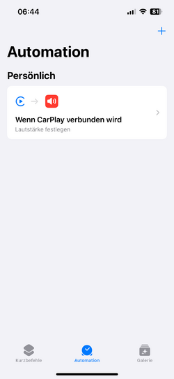

ABER: Wenn ich jetzt wieder auf Kurzbefehle, Automation gehe, kommt immer dieser Bildschirm. Ich habe dann auch keine Schaltfläche auf der Startseite von Kurzbefehle. Eine neue Automation kann ich nicht einrichten, weil immer wieder dieses Bild kommt. Wo mache ich einen Fehler? Ich hätte gern eine Schaltfläche für "Auto leise" und eine Schaltfläche für "Auto Laut".
Ich sagte ja, ich bin ein "Dummie" was Kurzbefehle angeht.

Das sind unterschiedliche Dinge:
Automationen laufen ohne dein zutun komplett automatisch ab und zwar immer wenn du dich mit Carplay verbindest. Sprich du musst nichts tun.
Deshalb würdest du noch eine zweite Automation für "Wenn Carplay getrennt "erstellen, welche dann den Ton wieder hochregelt.
Und wie bereits geschrieben "Du gehst in den Reiter/Tab "Automationen" , drückst auf + und suchst dir Carplay aus.", damit kannst du problemlos eine weitere Automation für Carplay trennen erstellen.
Wenn man Schaltflächen will, die man manuell betätigt dann erstellt man diese im "Kurzbefehle" Bereich: + Drücken, man fügt wieder die Lautstärke Aktion hinzu und tipptt dann oben auf das v im Kreis um den Kurzbefehl den entsprechenden Namen zu geben. Damit hat man dann Schaltflächen die man dann in der App, in Widgets, etc nutzen kann.

Halt, Stop, ich nehme alles zurück. Ich habe ja eine Automation erstellt, und keinen Kurzbefehl. Jetzt habe ich es verstanden. Also, neue Automation (durch Klick auf "+") und dann das Ganze für "Carplay trennen" erstellen.
Und jetzt funktioniert es.
Mobilphunk, Du bist mein Held. Ich danke dir auch für diese Erleuchtung.
