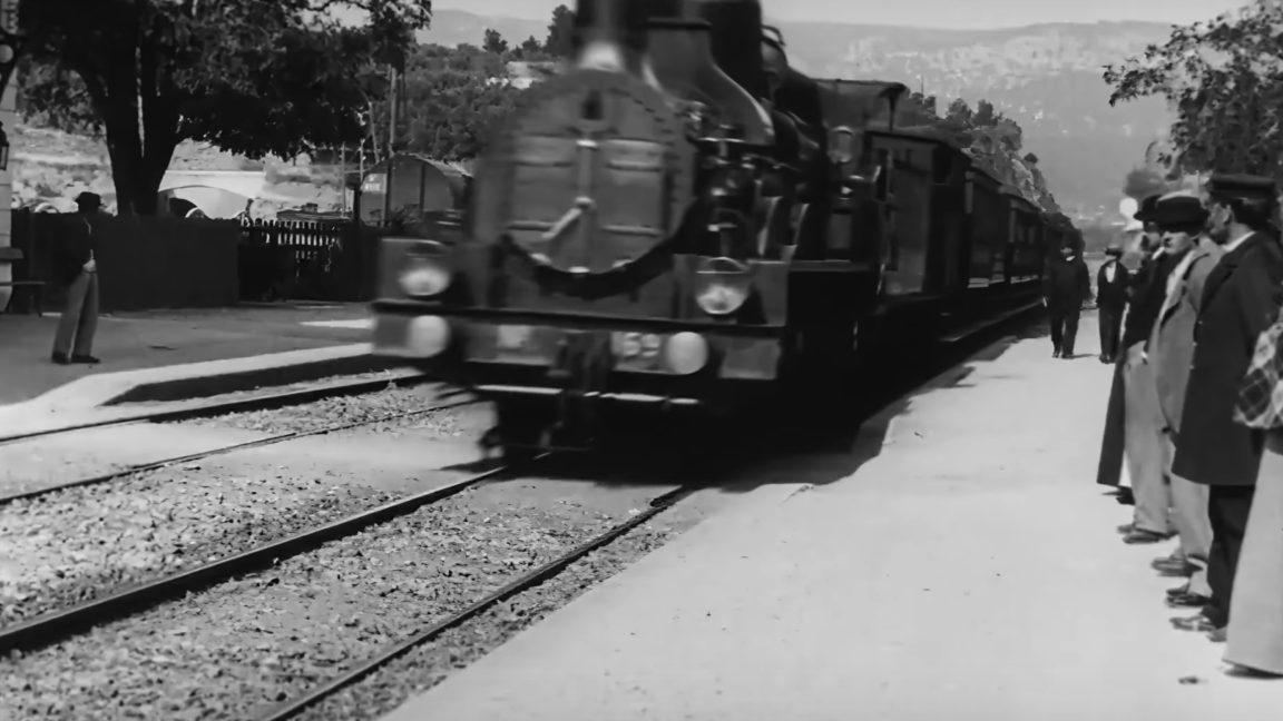

...und bei Videos wird damit auch experimentiert:
Was davon für den Hausgebrauch praktikabel ist, kann ich leider nicht beantworten.

Danke dafür. Ars Technica ist natürlich eine Hausnummer - für Profis mit entsprechendem Equipment und Wissen. In dem Beitrag geht es um Restauration, leider ohne Nennung von Software auf dem Markt.

Nachgeschaut: Da geht es um Gigapixel AI, ein Plugin für Illustrator und die neuesten Technologien von CBS und Netflix bei der Restauration von Star Trek DS9, deren 8K-Qualität besser sein soll, als die der aktuellen Serie.
Wenn ich das mit meinem Anliegen vergleiche, ist das wie Segelflugzeug vs. Space Shuttle ;)
