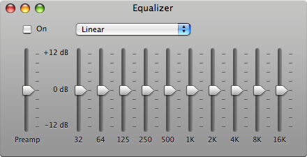

Dieses Ding kennt man vielleicht von den Heimstereoanlagen. Vielleicht etwas unüppiger ausgestattet. Auch kennt man vielleicht diesen kleinen Freund hier:
iTunes EQ

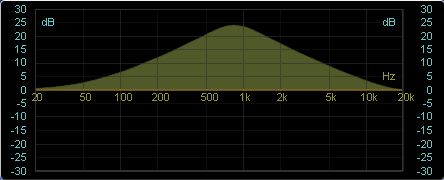

Hier noch ein kurzes Beispiel, wie der Frequenzverlauf aus obig eingestelltem EQ aussieht:
Die Spitze des Berges sind also ungefähr 840Hz (siehe erstes Bild), Voller Boost = +24dB in dem Fall und Q = 1.00.

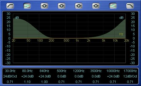

    Der Shelving EQ ist da etwas abgespeckter. Er greift immer AB einer gewissen Frequenz. Eine Grafik soll das kurz verdeutlichen.
    Man kann sehen, dass sowohl ab 80Hz und ab 10.000Hz angehoben wird.

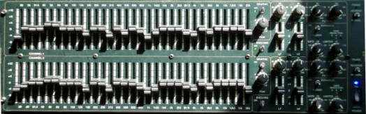

  • grafischer EQ: Der grafische Equalizer ist wohl jedem von uns bekannt. Ich erinnere nochmal an den oben abgebildeten iTunes EQ, auch von den meisten Heim-Stereoanlagen sind diese Dinger bekannt. Hier gibt man einem einzigen Filter- bzw. Equalizerelement nur noch die Möglichkeit anzuheben oder abzusenken. Die Breite, also der Q, ist bei jedem "Band" gleich.
    Wozu benutzt man diese? Nun, kurz gesagt, immer dann, wenn es etwas auszugleichen gibt. Ihr kennt das viellleicht von zuhause vielleicht. Die Stereoanlage steht im Wohnzimmer und wummert locker vor sich hin, aber man hat das Gefühl, sie hat zu viel Bass. Auch die Mitten scheinen ein bisschen scharf zu sein. Also hingehen, Bass-Band nehmen, runterziehen und gleichzeitig Mitten wegnehmen.
    Dieselbe Anlage soll nun ein Gartenfest beschallen. Das Ding wird also in den Garten gepackt. Was ist jetzt los? Kein Bass mehr...
