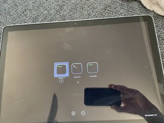

Ich vermute der Rechner wurde nicht ordnungsgemäss zurückgesetzt(vermutlich war ein nicht von Apple unterstütztes System drauf), jetzt müsstest du von einem externen Medium starten( Internet Recovery oder einem erstellten bootfähigen System Stick), die gesamte Festplatte löschen, dann in GUID Partitionsschema anlegen und passend formatieren und dann ein System neu aufspielen.
Backup deiner Daten hast du, falls nicht, bei dieser oben erwähnten Aktion gehen alle Daten flöten und du müsstest diese erst sichern.
Vielen Dank…. Na das wird noch spannend 😬

Das ist der Hinweis auf den Open Code Legacy Patcher.
Die Beschreibung das Macs ist leider unklar, da gibt es mehrere Modelle.
In jedem Fall aber alle schon ohne DVD, Mavericks dürfte das ursprüngliche OS sein,
Ist das Dein Mac, welches OS war vor dem Patch drauf?

Der Rechner ist mein Eigentum und sollte an meinen Sohn weitergegeben werden. Nun wollte ich das Gerät zurücksetzen, sodass er den Rechner, auch wenn er schon älter ist, für seinen 3D-Drucker nutzen kann. Nun bin ich auf dem Gebiet nicht so bewandert und dachte mir, dass das Zurücksetzen nicht so schwierig sein kann … na ja … falsch gedacht. Das Gerät ist aus 2013 und ich glaube, dass Mojave als Betriebssystem installiert war. Zugegeben, ich habe ihn auch schon eine Weile nicht benutzt, aber er fuhr normal hoch.

Das ist auch nicht schwer. Nur Du hast wie eben gezeigt halt was draufinstalliert, was so nicht von Apple stammt.
Es dürftig bei dem Rechner die Internet Recovery funktionieren.
Rechner aus, starten und Command-Taste, „ALT“ und „R“ gedrückt halten, bis der Apfel erscheint.
Dann kannst die WLAN Daten eingeben. Dann lädt er die Daten, je nach Leitung kann das lange dauern.
Irgendwann meldet sich dann sowas wie MacOs Utilities bzw. Einstellungen oder so, und dort kannst Internet Recovery auswählen.
Wahrscheinlich heißt das Reinstall Mac OS X.
Damit dürfte die ursprüngliche Version wiederhergestellt werden.
Dauert dann, nicht ausschalten.
Daten sind dann natürlich weg.

Habe alle Befehle gedrückt..... Mehrmals. Es kommt immer dasselbe wie auf dem Bild anfangs zu sehen.

Lässt sich der Hardwaretest starten, wenn D lange gedrückt wird beim Start?
Hinweis, ich gehe davon aus, dass nichts externes (USB Platte, Karten, wirklich nichts) angeschlossen ist am Mac.

Du kannst mal noch den SMC und den PRAM/NVRAM zurücksetzen und dann noch mal einen Start mit den ALT+CMD+R für das Starten der Internet Recovery versuchen. Dabei wenn möglich eine kabelgebundene Internet-Verbindung herstellen.
SMC Reset
NVRAM/PRAM Reset

Danke Probiere ich heute Abend gleich aus. Grüße

Hast Du noch einen zweiten Mac - um eventuell einen macOS USB Stick zu machen und zu versuchen mit diesen zu booten?
Und dann ist es halt für die User hier schwer wirklich bis zum Ende zu helfen, da man ja nicht weiß, was genau da gemacht wurde, das eigentlich nicht standardmäßig zu Apple gehört.

Also die besagten Tastenkombinationen müssen nicht nur gedrückt werden, sondern vom Ertönen des Startgong bis zum vollendeten Startbildschirm gehalten werden.
Der Open Core Bildschirm sollte nämlich nur dann kommen, wenn man von der internen Festplatte bootet, ohne eine Tastenkombination gedrückt zu haben - oder nicht ausreichend lange.
