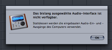

Moin Apfeltalker, seit einer Woche kann ich mit Logic Express 7.1 und dem MacBook keine Audioaufnahmen mehr machen. Beim Starten des Programms kommt eine Fehlermeldung, die mir sagt, dass kein Audio-Interface gefunden wurden konnte. Auch ich finde in Logic keine Eingänge mehr.

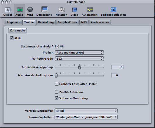

Ich benutze das im MacBook verbaute Audio-Interface, deshalb macht die Fehlermeldung auch nicht so richtig Sinn.
Hier noch ein Screenshot der Core Audio Treibereinstellung:

In der Tat.

Falls Du "neulich" mal ein externes Audio-Interface angeschlossen hattest, so ist das der ganz normale Hinweis von Logic, dass dieses nicht mehr verfügbar ist und es wird stattdessen auf die internen I/O geschaltet.... was dann aber auch eigentlich funktionieren sollte..
Der Kniff mit dem Häkchen beim Core Audio Treiber könnte Wunder wirken.
Falls Du nie ein externes A-I angeschlossen hattest, so wäre diese Meldung mehr als abenteuerlich.

Ich habe das Problem jetzt mal nachvollzogen. Sag mal bei dir ist der Treiber nicht zufällig in Klammern gesetzt?
Wenn ja > Umstellen auf "Built-in Input"
Wenn nein > nochmal melden bitte

In Klammern steh da nichts. Sieht halt so aus wie auf dem Screenshot. Ist auch die einzigste Auswahlmöglichkeit. Gruß.

Versuch trotzdem mal bitte einfach auf ein anderes Interface(falls vorhanden) umzustellen. Gefolgt von einem Logic Neustart und einem erneuten umsetzen des Treibers.
