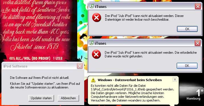

Ich habe seit knapp einem Jahr einen 60GB iPod Photo.
Seit gestern lässt er sich mit Win XP und iTunes 6.0.2 nicht mehr beschreiben.
Wenn ich ihn über USB mit dem PC verbinde, kommen diese Warnmeldungen.
Danach lässt er sich nicht mehr trennen und ich muss ein Reset machen.

Was macht er, wenn Du den Updater startest. (Das Warnfenster kommt ja)
Formatier ihn einfach mit dem Updater neu. Hast Du alle Threads hier zu dem Thema durch?

Wenn ich den Updater starte, sagt er, dass ein Programm auf den iPod zugreift und ich dieses beenden soll. Wenn ich dann das Programm (iTunes) beende und den Updater wieder starte, sagt er wieder das gleiche. Mir ist sonst aber kein Programm bekannt, welches jetzt noch auf den iPod zugreift.
Hab schon hier im Forum nach ähnlichen Einträgen gesucht. Dort wurde, wie von Dir auch, empfohlen den iPod wiederherzustellen. Leider ist mir grade das nicht möglich...

Auch schon versucht, den iPod mit einem Festplattendienstprogramm "richtig" zu formatieren und anschließend mit dem updater upzudaten? Ich tippe auf einen Virus. Sind die Fenster alle zugleich erschienen?

Alle Meldungen kommen ungefähr gleichzeitig.
Die obere kommt wenn ich die anderen weggeklickt habe und den iPod noch mal aktualisieren will. Hab ich in Photoshop eingefügt.

Zu früh gefreut. Als erstes kam die "Windows - Datenverlust beim Schreiben" Meldung und dann die "iTunes - Der iPod kann nicht aktualisiert werden. Dieser Datenträger ist weder lesbar noch beschreibbar." Meldung. Jetzt hat iTunes die Aktualisierung abgebrochen.
Könnte es etwas bringen wenn ich die xxx.ithmb finde und lösche? Im Explorer wird die iPod_Control Struktur nicht angezeigt. Kann man irgendwie rausfinden, wo die Originaldatei auf dem PC ist? Muss ein Album-Cover sein.

Wenn du in den Ordneroptionen versteckte Dateien sichtbar machst, kannst du die Ordnerstruktur des iPod sehen.
Dann schau mal ob dieses Cover sich auf dem iPod befindet. Vllt kannst du es ja öffnen, dann weißt du wenigstens welches Cover es ist.
Wenn du es dann mittels iTunes löschst (denke mal du weißt wie das geht) könnte es funktionieren...

Geht leider nicht, weil ich den iPod nach dem Wiederherstellen nicht wieder als "Festplatte aktiviert" habe. Mist.

Ich hab es doch hinbekommen die beiden .ithmb Dateien zu löschen. iTunes hat dann auch ca. 6GB auf den iPod üertragen, aber auf einmal kam wieder die "Windows - Datenverlust beim Schreiben" Meldung und bei iTunes und dem iPod ging nix mehr. Absturz.
Nachdem ich den iPod resetet hab waren nur noch ca. 18 Titel drauf. Hab das jetzt viermal mit ähnlichen Ergebnissen wiederholt, aber so langsam bringt es keinen Spaß mehr.
Ich werde morgen Nachmittag zu Gravis und ihn ggf einschicken lassen.

ich habe ab und zu die gleiche Fehlermeldung. Siehe hier im Forum, meinen Thread.
Es liegt anscheinend nicht am iPod, sonder an der Software auf dem PC. Ich habe diese Meldung mit zwei iPods an einem Pc überprüft. Es liegt ihrgendwie am PC. Ich habe herausgefunden, dass das Abbrechen mit einzelnen Dateien zusammenhängt. Also wenn Du einzelne Dateien rüberschiebst, merkst Du schnell an welcher Datei der Ipod aussteigt. Diese ist dann fehlerhaft. Leider bricht ITunes sobald er auf eine fehlerhafte Datei stösst, die Übertragung grundsätzlich ab.
Hast Du WIN XP drauf? Und vor kurzem das update gemacht?

Wo es aragon12 jetzt sagt...
Ich hatte zwar nicht die selbe Fehlermeldung, aber aufgehört zu kopieren hat er bei mir damals auch oft, lag auch immer an den Liedern.
