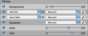

    Man kann das natürlich ausweiten, nämlich auf die gesamte Effektkette! Man kann ja irgendwelche speziell eingestellten EQ, Reverb oder AU-PlugIn-Effekte von Spur 1 ebenfalls auf Spur 2 übertragen!

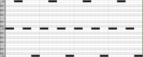

    Aber man kann das Ganze ja einfach händisch machen! Ungefähr genau so sieht der Grundarpeggiator in der Urform aus:
    Wie ich gerade schon meinte ;)
    C-3 ist der Startpunkt, nächste 16tel 1 Oktave hoch (C-4), nächste 16tel 1 Oktave runter (C-3), nächste 16tel 1 Oktave runter (C-2) und dann von vorne...
    Ganz simpel und easy!

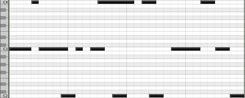

    Aber damit fängt der Spass erst so wirklich an. Jetzt kann man nämlich hergehen und diese einfache Melodie verändern, indem man zum Beispiel eine Note länger, die andere kürzer zieht. Auch Noten verschieben ist legal. Auch in der Notenhöhe. Am Anfang empfiehlt es sich nicht so starke Änderungen vorzunehmen. Das Ergebnis klingt mitunter disharmonisch. Es gilt: weniger ist mehr. Mit der Zeit gewöhnt man sich eine gewisse Arbeitsweise an.

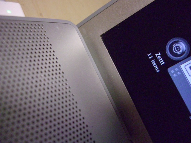

    Kurze Auflösung. Zettt sitzt relativ uninspiriert vor Minute 0:33 (das Bild "fällt" herunter) und ich denke mir so "Oh Mann, lass dir was einfallen" und schlage derweil auf den Tisch, das Mikro vom MacBook nahm gerade auf und ich hörte auf Kopfhörer, was ich gerade aufgenommen habe - ein *Pock*. Gott sah das es gut war. Und ich sofort, noch während der Aufnahme witzigerweise. "Schnell, schnell gleich kommt das Bild wieder von unten und muss auch irgendwie Geräusch machen...". Schaut mal bitte auf obiges Bild meines MacBooks...was glaubt ihr denn, was für ein Geräusch ein Fingernagel, der über die Löcher dieser Lüftungsvorrichtung streift, macht? ;) *harhar*
