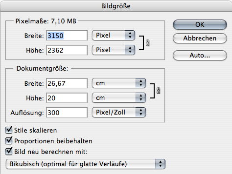

    ich brauch eure Hilfe, bin schon völlig frustriert. Nutze zum Erhöhen der dpi-Fotowerte, wie hier im Forum beschrieben, die Vorschaufunktion>Werkzeuge>Größenkorrektur.
    Ich mach das so:
    1. Foto auf VORSCHAU ziehen (oder doppelt klicken)
    2. das Foto ist in der VORSCHAU geöffnet
    3. ich gehe auf > Werkzeuge>Größenkorrektur
    4. nehme den Haken weg bei "Bild neu berechnen"
    5. gebe den neuen Wert ein bei AUFLÖSUNG, z.B. 600 dpi
    6. ich sichere mit cmd und s
    7. ich schließe die Vorschau
    8. ich doppelkicke erneut auf das Foto
    9. es steht wieder wie vorher 72 Auflösung drin
    Was mache ich falsch?
    Muss ich auch den Haken bei Größe proportional.... auch wegnehmen?
    Hat das was mit "Anpassen an eigene Pixel" zu tun?
    Ich nutze das aktuellste Betriebssystem.
    Danke für eure Hilfe!

    Schonmal den Haken bei "Bild neu berechnen" gesetzt und dann erst geklickt?

    OK, dann bin ich einer Falschinfo aufgesessen. Hatte gelesen, man solle ausdrücklich den Haken entfernen.
    Danke!

    Es heißt ppi. Kommt von pixel per inch.

    Zitat Zitat von XSkater Beitrag anzeigen
    dpi = dots per inch
    Der Threadstarter beschrieb auch die Vorgehensweise über Vorschau, wo ebenfalls von dpi die Rede ist.
    ppi ist vor allem Verbreitet bei Druckern, dpi dahingegen bei digitalen Bildern.
    Nicht schlecht kombiniert... Aber es verhält sich genau umgekehrt. DPI steht, wie du richtig sagst, für dots per inch. Dieser Begriff kommt aus der Reprowelt in der mittels Punktraster Bilder in Graustufen oder Farbe druckbar gemacht wurden. In der Computerwelt ist aber das Pixel das entscheidende Maß. Nachdem heutzutage direct to Plate (ohne Reprofilm) belichtet wird ist der Begriff DPI veraltet. Er kommt jedoch noch weitreichend, aber nicht ganz richtig, in der Druckvorstufe vor, aber auch bei Tintenstrahl- oder Laserdruckern sowie Scannern vor.

    Auch das ist nicht ganz richtig, da CTP-Systeme tatsächlich Punkte (dots) auf die Druckplatte bringen und keine Pixel.

    Ja, stimmt... Auch. Aber nicht nur. Sondern auch Rauten oder Kristalle...
    Wie dem auch sei, in der Bildverarbeitung am Computer kann man per Definition nicht von DPI sprechen, weil hier ausschließlich Pixel verarbeitet werden.
